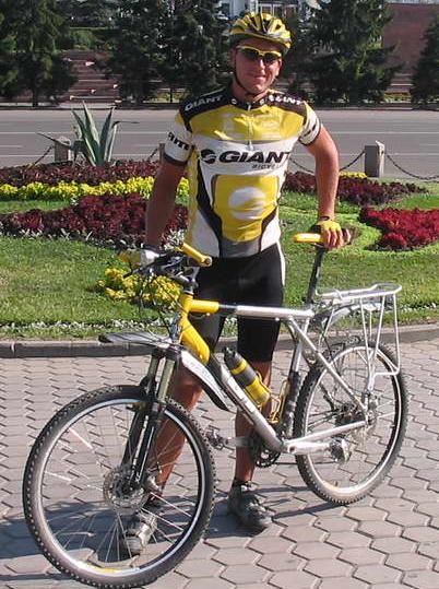

Имеющий руки да сделает багажник себе сам. Имхо особо ничего сложного. Зачем зацикливаться на заводских креплениях в районе втулки? можно же укоротить опоры и закрепить их на раме, выше по диаганальной трубке
со временем думаю сотворить себе нечто подобное как фото.
bag.jpg [ 62.23 КБ | Просмотров: 61729 ]
Данная люминевая конструкция в многодневной колбасне по грунтовкам и полям будет держать, не ломаясь на изгибах трубок, до 10-12 кг.
Титан для багажника - вот это тема, тридцатчик запросто потянет.
