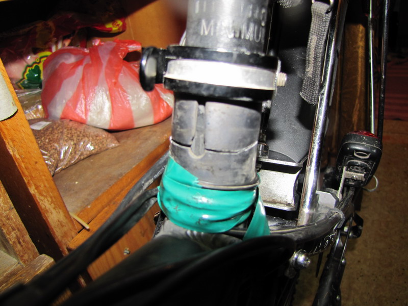

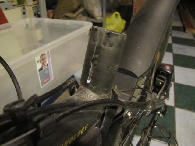

Ребяты у меня трагедия!Лопнул стакан подседельного штыря(если так можно назвать).Не сильно страшно но надо чтото делать.У кого нибудь есть знакомый сварщик по люминию.Фото прилагаю.

нормальных сварщиков по люминию у нас нет. Те, что есть могут только диски наваривать, а тут труба относительно тонкая, только пожгут, да шишку наварят такую, что подседел не затолкнешь. Лучше отрежь поломанную часть по трещине, а потом в остатке трубы сделай пропил, как был до этого. В результате ничего не изменится, только зажимной хомут сместится вниз. Только одно но... Подседел у тебя не коротковат? Такие поломки случаются, если штырь короткий и сильно выдвинут. В результате большого рычага, на котором стоит седло, подседельную трубу рвет именно таким образом.

Отпилить трубу и сделать пропил,об этом я уже думал.Самый надёжный вариант,но посадка будет ещё ниже,не удобно.Подседельный штырь действительно стоял выше(на фото видно),после лета забыл опустить.

купи подседел подлиннее, с учетом обрезанной части. А варить, из личного опыта, толку нет.

Виталик, тебе давно пора менять вел! :) У тебя слишком маленькая рама, при максимально выдвинутом подседельном, даже при твоем малом весе и то слишком большая нагрузка на излом. Да и каретка у тебя раздолбаная.

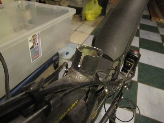

Ну вот,робяты,отъездил 7 месяцев и подседельная труба отломалась окончательно.Затратив 15 минут времени,пропилив и просверлив трубу,поставил седенье и вечером поеду тестировать.
Комментарий к файлу: Вот что получилось.
