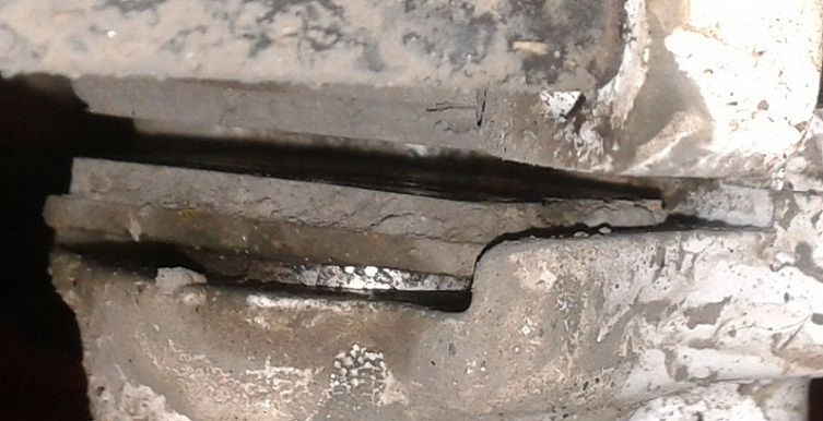

Да я и физическую помощь оказать могу, только тебе в темиртау ехать придется (весь байк везти не обязательно, достаточно снять тормоз целиком)... Или в понедельник, я может быть приеду покатать. Сегодня поздно вечером буду заниматься переборкой своего байка, заодно сделаю фотки, чтоб нагляднее.
вот начало. как видно на фото, тектро очень боится перепадов температур и грязи... даже не такой значительной как у меня. (в моем случае это не грязь, а дер...ище). постоянно закисает один из поршней и работает не коректно, препятствуя возврату колодки на свое место. и уже никакое выставление не поможет.
так вот, в идеале следует все разобрать, промыть и доже кое что полирнуть пастой гоя... но так как мне сегодня тупо лень, а еще мытье совсем не закончено, позже отпишу что делать дальше. ( после всех процедур, кроме полировки, я добиволся меньшего хода тормозной ручки, чем на новых). бытует мнение, что на полированных поршнях диффект закисания устраняется. сам еще не проверил, в связи с отсутствием полировального, войлочного диска на болгарку или дрель, а в ручную, лень-матушка.
Комментарий к файлу: это одина вылазка в грязь
