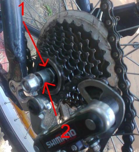

Раньше хорошо работало,решил блин покапаться понять что к чему,и сломал блин.
1)Проблема такова: скоростей стало меньше,теперь скорость 1 это скорость 2 и тд до 7, раньше было 8 цифра значит на самую маленькую звезду, теперь самая маленькая это цифра 7. Далее плохо переключается,иногда перепрыгивает, на одной скорости не стоит,цепь пытается слезть вниз. На самую большую звезду вообще не закидывается цепь. Крутил L и H, H кручу ролик двигается, L вообще не в какую.
2) Проблема когда менял камеру, ставил колесо обратно,оно не залезало так как мешала гайка 2 (см на рисунок), закрутил гайку 1 (см на рисунок) сильнее,чтоб гайка 2 ушла дальше и колесо зашло. Получилось,но теперь мне кажется из за того что я закрутил гайку 1 ход стал тяжелее.
Фото0101.jpg [ 51.28 КБ | Просмотров: 28966 ]
Непрочитанное сообщениеДобавлено: 19 авг 2012, 01:10
1) Переклюк но-нейм (NoName) Shimano. Это даже не из линейки Турнея, который считается самым УГ.
2) Покупать переклюк, желательно Турней, Альтус, почему, см. пункт №1.
3) Купить к нему новые тросики и рубашки, потому что купите пункт №2, из-за пункта №1.
Мораль: Это "дребедень" всё равно не настроить так, чтобы оно радовало хозяина.

не помню модели но он сказал от 6 тыс и выше. Настроить свой переключатель так и не смог,кажется я погнул сам ролик этот (петух вроде).
А с проблемой номер 2 разобрался,подшипники поменял,смазал.

еще вопрос,последнее время трещотка(звездочки) начали туда сюда вертится,да и вообще ось сама плохо держится,думал люфт,пошел к мастеру он убрал люфт но все равно. Говорит то что надо внутри на подшипники одеть обойму, но мне сказали что на Номады не обязательно одевать обойму(кронка)типа их так кидаешь смазываешь и всё,чему верить не знаю
Непрочитанное сообщениеДобавлено: 23 авг 2012, 07:43
Ну так съездите в ВелоЦентр или Лимпопо, пусть втулку переберут.
