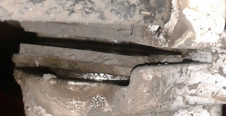

Да я и физическую помощь оказать могу, только тебе в темиртау ехать придется (весь байк везти не обязательно, достаточно снять тормоз целиком)... Или в понедельник, я может быть приеду покатать. Сегодня поздно вечером буду заниматься переборкой своего байка, заодно сделаю фотки, чтоб нагляднее.

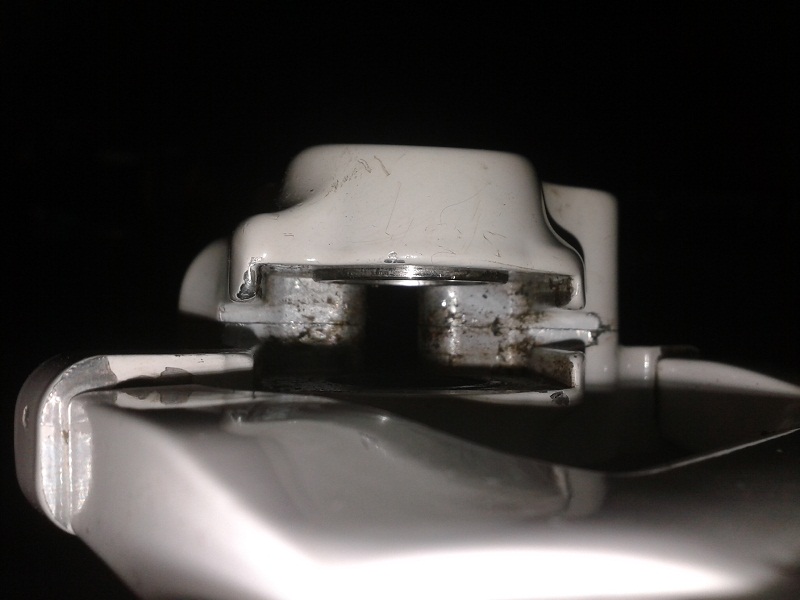

вот начало. как видно на фото, тектро очень боится перепадов температур и грязи... даже не такой значительной как у меня. (в моем случае это не грязь, а дер...ище). постоянно закисает один из поршней и работает не коректно, препятствуя возврату колодки на свое место. и уже никакое выставление не поможет.
так вот, в идеале следует все разобрать, промыть и доже кое что полирнуть пастой гоя... но так как мне сегодня тупо лень, а еще мытье совсем не закончено, позже отпишу что делать дальше. ( после всех процедур, кроме полировки, я добиволся меньшего хода тормозной ручки, чем на новых). бытует мнение, что на полированных поршнях диффект закисания устраняется. сам еще не проверил, в связи с отсутствием полировального, войлочного диска на болгарку или дрель, а в ручную, лень-матушка.
Комментарий к файлу: это одина вылазка в грязь
20130323_224338.jpg [ 108.44 КБ | Просмотров: 40643 ]

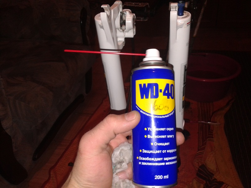

и так, весь процесс в фото, может кому из новичков пригодится:
Комментарий к файлу: wd-40 хорошо раскисляет накипь, ржавчину
20130324_000907.jpg [ 118.8 КБ | Просмотров: 40624 ]
Комментарий к файлу: снимаем колодки, все протираем, и видим, что один поршень стоит не не месте
20130324_000833.jpg [ 83.33 КБ | Просмотров: 40624 ]

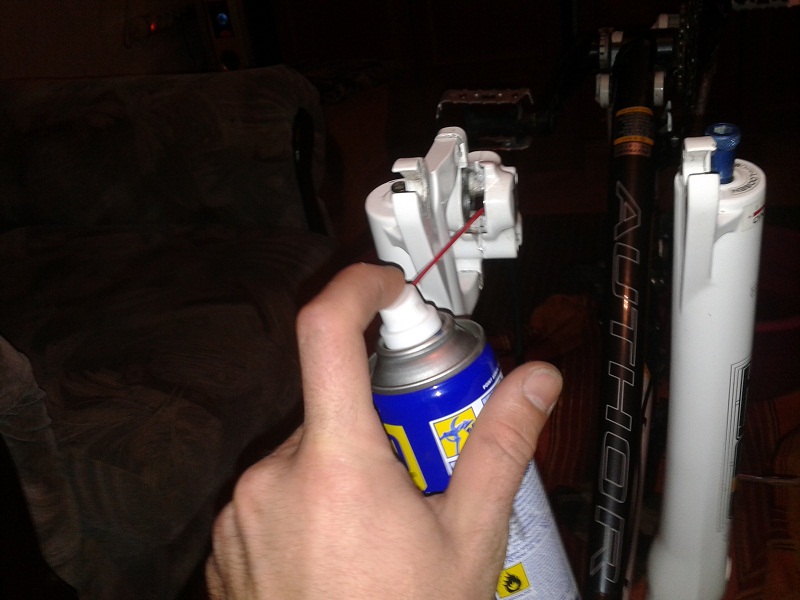

далее:
Комментарий к файлу: калипер заливаем вд-40, можно напихать ваты,чтоб не растеклось
20130324_000920.jpg [ 111.33 КБ | Просмотров: 40624 ]

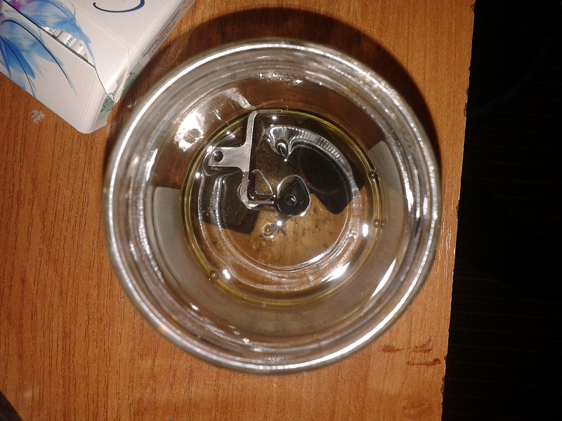

Комментарий к файлу: колодки опускаем в бензин или обезжириватель

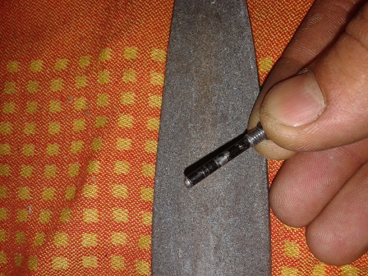

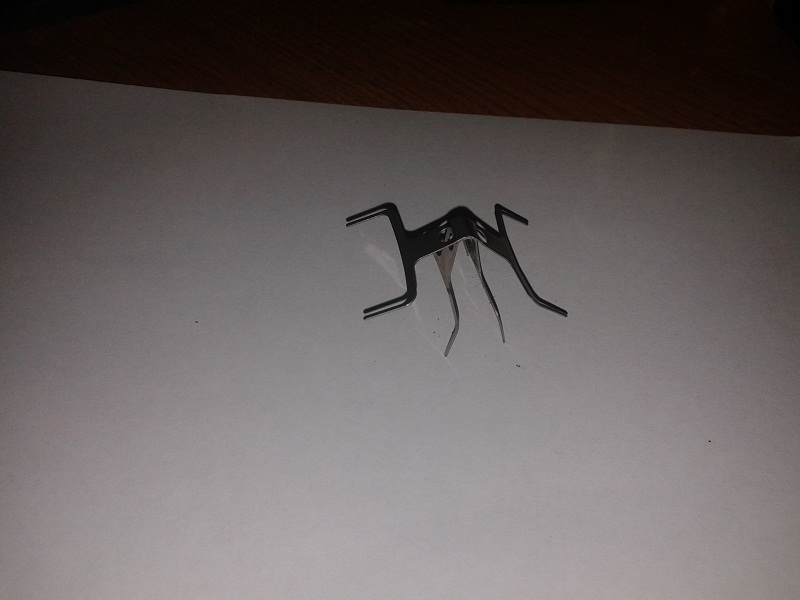

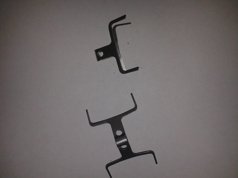

через 15 минут,отверткой, возвращаем поршень на место. слегка нажимаем ручку тормоза и снова возвращаем поршня на место. и так раз несколько. ну и собираем в обратном порядке, все протирая обезжиривателем (меньше будет скрипеть).
пысы: а для себя еще поизвращался и увеличил жесткость поршней. от старых колодок остались разжимные скобы, разжал и вставил пару в один калипер и развод колодок увеличился на миллиметр-полтора. нимного скруглил конец болта фиксации колодок (чтоб прошел через двойные скобы)
20130324_020052.jpg [ 227.3 КБ | Просмотров: 40624 ]

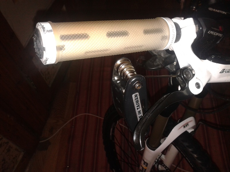

потом подрегулировал ручку тормоза шестигранником на 2, да-да это регулировочный болт, а не трубка :lol: :lol: :lol:
20130324_053718.jpg [ 117.66 КБ | Просмотров: 40624 ]

протестировал сдвоенные возвратные пружины. результатом более чем доволен. поршня возвращаются на место без проблем. модуляция на прежнем уровне. проблемы с перепадом температур канули в прошлое, задевание диска с небольшой кривизной ликвидировано...
но, как водится, есть и отрицательный момент: немного увеличилось усилие на ручке. не значительно, но все же есть.
все остальное вери гуд! но эксперементы продолжаются...
